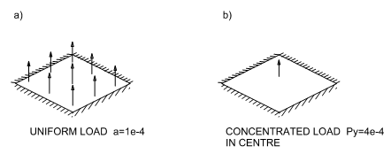

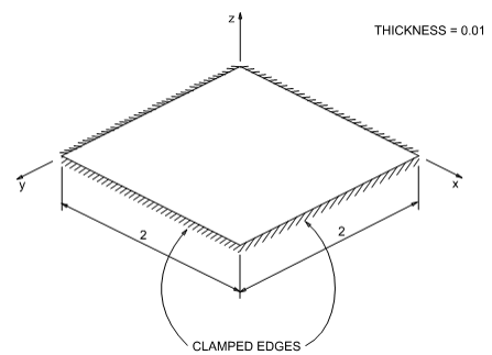

测试编号:VS05 获得集中载荷和均匀压力载荷下夹紧薄板中心的位移。
定义
- 均匀压力
- 集中荷载
单位为 IPS。
图 1.
图 2.
- 属性
- 值
- 弹性模量
- 1.7472e+7 psi
- 泊松比
- 0.3
